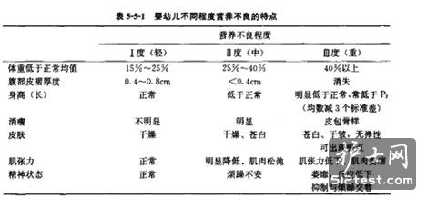

17.2
周岁小儿,体重8KG,身长75CM,腹部皮下脂肪0.3CM,皮肤弹性差,可判断为Ⅱ度营养不良
(19.67 KB, 下载次数: 3)
2013-1-12 23:20:18 上传
下载次数: 3
