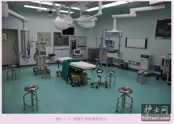

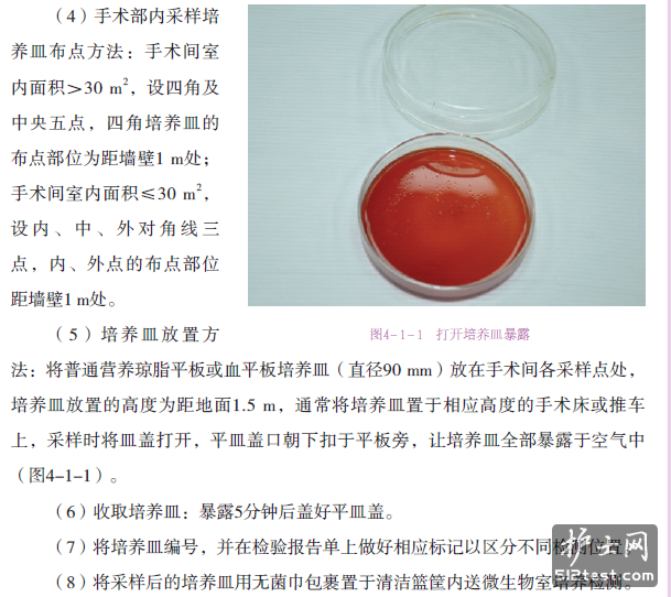

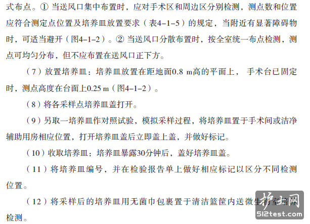

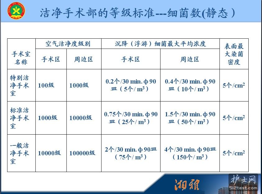

请问各位属层流手术间的同行们,你们的空气细菌培养是怎么做的?每个不同级别的手术间放置培养皿的数目及布点位置不同,你们是怎么做的?结果是如何分析的?

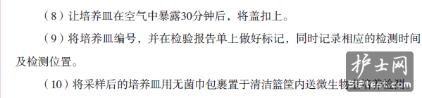

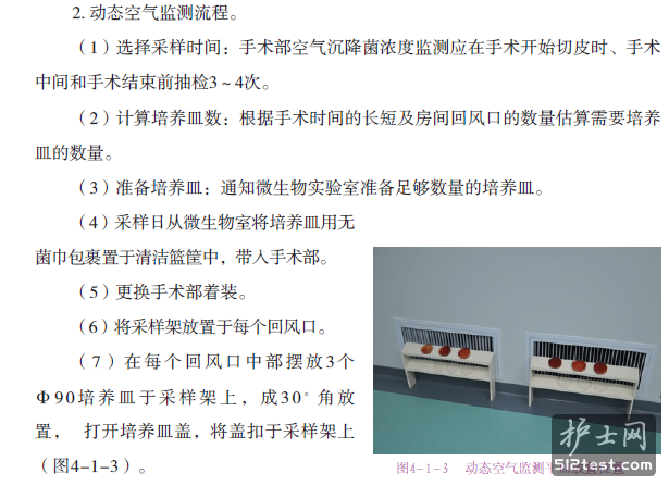

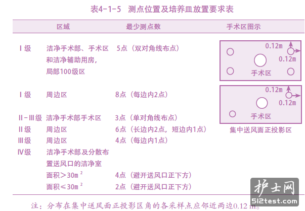

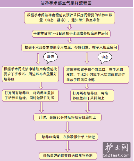

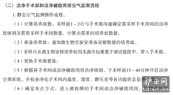

图片附件: 1.png (2012-3-30 22:39:23, 90.77 KB) / 下载次数 43
http://512test.com/BBS/forum.php?mod=attachment&aid=MjM3NHxmNTBlMGU3NXwxNzkyNzQzMDc5fDB8MA%3D%3D
图片附件: 2.png (2012-3-30 22:39:28, 233.44 KB) / 下载次数 29
http://512test.com/BBS/forum.php?mod=attachment&aid=MjM3NXxmMDgzMDU3NnwxNzkyNzQzMDc5fDB8MA%3D%3D
图片附件: 3.png (2012-3-30 22:39:30, 107.66 KB) / 下载次数 30
http://512test.com/BBS/forum.php?mod=attachment&aid=MjM3NnxkY2ExNGYzZnwxNzkyNzQzMDc5fDB8MA%3D%3D
图片附件: 4.png (2012-3-30 22:39:35, 273.24 KB) / 下载次数 37
http://512test.com/BBS/forum.php?mod=attachment&aid=MjM3N3xmMDZjODg1OHwxNzkyNzQzMDc5fDB8MA%3D%3D
图片附件: 5.png (2012-3-30 22:39:38, 130.95 KB) / 下载次数 38
http://512test.com/BBS/forum.php?mod=attachment&aid=MjM3OHwzZDA1ZjI1ZHwxNzkyNzQzMDc5fDB8MA%3D%3D

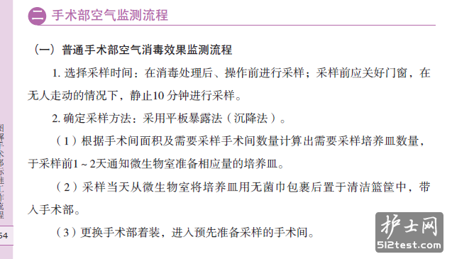

作者: 尘世相逢    时间: 2012-3-30 22:41:09
图片附件: 6.png (2012-3-30 22:40:29, 78.18 KB) / 下载次数 24
http://512test.com/BBS/forum.php?mod=attachment&aid=MjM3OXwzMjQ0YmZjZHwxNzkyNzQzMDc5fDB8MA%3D%3D
图片附件: 7.png (2012-3-30 22:40:45, 150.71 KB) / 下载次数 24
http://512test.com/BBS/forum.php?mod=attachment&aid=MjM4MHw5YmI5NDM2NHwxNzkyNzQzMDc5fDB8MA%3D%3D
图片附件: 8.png (2012-3-30 22:40:46, 40.76 KB) / 下载次数 18
http://512test.com/BBS/forum.php?mod=attachment&aid=MjM4MXxmZjJkMTUwN3wxNzkyNzQzMDc5fDB8MA%3D%3D
图片附件: 9.png (2012-3-30 22:40:48, 84.64 KB) / 下载次数 23
http://512test.com/BBS/forum.php?mod=attachment&aid=MjM4MnxiZjJlNWZhNXwxNzkyNzQzMDc5fDB8MA%3D%3D

培养正常值结果是多少?

作者: 尘世相逢    时间: 2012-4-1 14:57:41
动态细菌数正常值:百、千、万、十万级分别对应4 、7、8、9cfu个/30 min.ф90皿
作者: 安瓿    时间: 2012-4-1 15:45:56
不是小于或等于10吗?上面这个要求很高,一般很难达到?
作者: 尘世相逢    时间: 2012-4-1 17:11:28
回复 10# 安瓿
    国家也没有明确标准,我们是采纳北京市出台的标准:)
