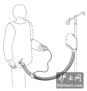

了解了低体温的危害和导致低体温的原因,我们就采取各种主动保温措施预防。
1 .监测体温 在手术过程中注意监测体温,维持体温在36 ℃ 以上。
2 .调节室温 随时注意调节室温,维持室温在22 ~24 ℃ ,不能过低。
3 .保暖
●可采用暖水袋、电热毯、压力气体加温盖被等对手术床、推床加温,或盖被覆盖、穿脚套等措施对病人保暖,确保病人围手术期温暖、舒适。
●其中压力气休加温盖被是目前较新的一种方法,它具有使用方便、安全、有效等特点可对体温下降的危害起到预防作用.这个就是压力气休加温盖被的示意图 ,它的原理是通过充气或升温装置将加热的空气持续吹入盖在病人身上的一次性充气毯内,达到升温的目的
作者: 尘世相逢    时间: 2011-10-2 14:53:10
图片附件: 33.png (2011-10-2 14:53:05, 31.39 KB) / 下载次数 7
http://512test.com/BBS/forum.php?mod=attachment&aid=MTc1N3wyYjg0ZmJjY3wxNzkyNzM0MjM0fDB8MA%3D%3D
