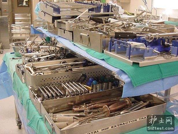

嗯我们也很尘世相逢老师她们的一样是,但很少有放不下的器械,一般厂家的器械有比较长的见下图

作者: 尘世相逢    时间: 2011-11-7 21:38:32
寒香你们医院外来器械不少:)
