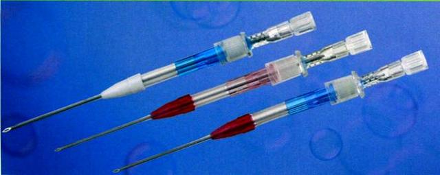

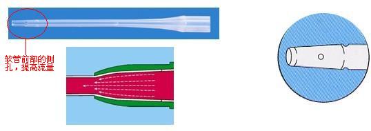

Medikit 透析用留置针 (或者叫做套管针)
透析中使用留置针在一些发达国家已经很普遍。比如日本的透析患者中有80%使用的是留置针。穿刺后钢制硬针芯可以抽出,留在患者血管内的是柔软的高分子材质的管型物。不会对血管造成损伤,也避免了传统穿刺针针孔贴血管壁引起血流量不足的现象,透析过程中患者身体的移动不会造成血流量的突然变化,不用担心针头刺破血管。急救中一些躁动不安的患者尤其适用。
Medikit 氟树脂塑料血透留置针的特点
1、与普通AVF比较Medikit血透留置针具有更高的生物相容性,极大地避免了普通AVF带来的过敏等问题。
与普通AVF比较极大地减少了患者的不适感;
2、与普通AVF比较Medikit留置针穿刺创面更小,这对于人造血管或者动静脉瘘而言是福音。
减少了对静脉内壁的穿刺伤害;
延长了动静脉瘘和人工血管的寿命;
3、在类似靠近患者手肘等普通AVF难以操作的部位,Medikit留置针都可以在手臂适当固定的前提下无风险操作。
更加柔软的留置通路是易躁、不安患者理想的选择;
4、Midikit留置通路在血管内发生滑动不会对动静脉瘘或者人工血管内壁造成伤害。相对普通AVF而言这种滑动往往是危险的。
从内针到留置导管过渡平稳;
血液流速平稳,流量充足且误差小。
5、针座设计防污染防漏血。

1、唯一经SFDA注册认可的“透析用”留置针。
       2、在患者动静脉瘘上使用留置针是留置针使用的一个创新。这种留置针和其他留置针最大的不同除了SFDA注册名称外能够达到的血流速是最大的区别。专用的透析用留置针能够达到临床需要的治疗血流速且误差较一般内瘘穿刺针并无区别。
        3、透析用留置针最大的意义是保护内瘘。而“内瘘优先”已经是国际共识。插管的感染与栓塞风险以及人工血管的通畅率低等问题都决定了内瘘是最好的选择,而对内瘘更好的保护可以直接影响患者预后和生存质量。
         4、使用透析用留置针年需花费约12000元/每人,这个价格和插管差不多。然而插管随着所用材料不断升级价格也逐渐走高,透析用留置针则不然,随着用量上升,这个产品的价格将逐渐降低。
