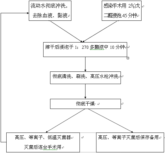

内窥镜及器械术后处理流程

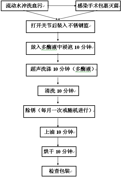

    一、清洗:
    1、流水清洗内镜及器械,去除血迹、黏液等残留物质后擦干。
    2、用多酶液(7.5:1000ml)浸泡10分钟。
    3、用高压水枪冲洗管腔。
    4、彻底清洗内镜各部件,可拆卸部分必须拆开清洗,并用超声洗涤机洗涤。
    5、轴节部、弯曲部、管腔内用毛刷反复刷洗、冲洗干净后擦干。
    6、 特殊感染手术用后的内镜及器械经手术台上擦净血迹,用含有效氯2000 mg/L消毒液浸泡30min后再按以上1、2、3、4、5条进行清洗。
    二、消毒:
    1、 清洗后的内镜及器械经2%戊二醛浸泡20分钟后冲洗干净。
    2、 特殊感染用后的内镜及器械浸泡45分钟后冲洗干净。
    三、存放:
    消毒后的内窥镜及器械干燥后入专柜存放。

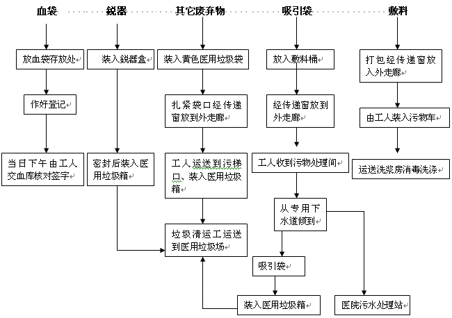

    腔镜及器械清洗流程
    手术污染物处理流程
    术后器械处理流程
