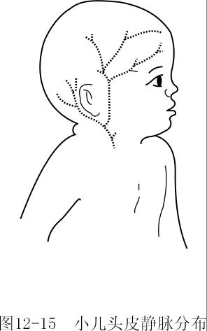

小儿头皮分布图

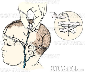

头皮针固定

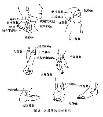

常用静脉分布图
图片附件: 图12-15小儿头皮静脉分布.jpg (2009-8-3 23:17:21, 14.71 KB) / 下载次数 22

图片附件: 头皮针固定.jpg (2009-8-3 23:17:21, 21.89 KB) / 下载次数 15

图片附件: 常用静脉.jpg (2009-8-3 23:17:21, 30.5 KB) / 下载次数 15
