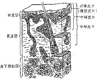

  二、移植皮片的分类
  按移植皮片的厚度不同可分为薄层皮片(又称妨刃厚皮片)、中厚皮片、全厚皮片及含真皮下血管网全复皮片植四种(图1-57)
(一)薄层皮片植皮(又称刃厚皮片植皮)。平均厚度为0.3mm(<12%0时)左右,组织学上包含皮肤的表皮层及少许真皮的乳头层。应用范围如下:
  大面积皮肤缺损,如创伤,皮肤斯脱或表浅肿瘤切除后所遗留的创面,常可用薄层皮片移植。
  有感染的肉芽创面:如广泛感染造成的皮肤坏死或三度烧伤后的肉芽创面,薄层皮片移植可使创面早期愈合。
  在口腔,鼻腔或眼窝粘膜缺损时,亦可用薄层皮片移植修补。
  优点:(1)容易生长,抵抗力较强,在条件较差或有轻度感染的肉芽创面也可以存活生长。(2)供皮区恢复较快,取皮后7~10天即可完全愈合,无显著疤痕遗留。必要时可以再次或多次切取,在头皮可以反复取皮多达10余次,个别病例达30余次。
  缺点:(1)形态上因皮片下疤痕增生,愈合后皮片常有挛缩,有时可比原来缩小40%,皮片色素沉着较深。(2)功能上常因皮片挛缩而不能达到恢复功能的目的,尤其在关节附近。由于皮片薄,经不起压力与摩擦而形成溃疡。
  (二)中厚皮片植皮:平均厚度为0.3~0.6mm(12~24%0时),包含表皮及真皮的一部分(薄中厚度皮片),或达到皮肤全层厚度的四分之三(厚中厚度皮片)。这种皮片因含有较多的弹性组织而具有全层皮的特点,收缩少,柔软,耐磨。供皮区又能自行愈合,所以临床应用广泛,应用范围如下:
  1.修复面部或关节处的皮肤缺损,或切除疤痕或肿瘤后所遗留的创面。
  2.修复功能部位的新鲜创面。但如有肌腱或骨面外露时,应先设法用附近的软组织将其覆盖后,再行植皮。
  3.健康的肉芽创面,要求功能与外观较高的部位。
  (三)全厚皮片植皮:包含表皮与真皮的全部,但不附有脂肪组织。为植皮效果最好的一种,收缩小,柔软有弹性,耐压耐磨,色泽与正常皮肤近似,但生长较困难,有感染的创面不易成活。因供皮区不能自行愈合,必须直接拉拢缝合,故取皮量受到限制。一般常用于:
  1.面部器官皮肤的缺损:如眼睑外翻、鼻翼缺损等。
  2.修复手掌,脚底等新鲜无菌创面。
  (四)含真皮下血管网皮片的临床应用:从70年代后期曾有人创用含真皮下血管网及部分脂肪皮片用于临床,并证实同样可以重建血液循环,但对受区创面条件要求更高,止血必须完善,制动固定要确实,若皮片完全成活,功能很好。若有愈合不良则晚期功能并不好。在应用中必需注意。
