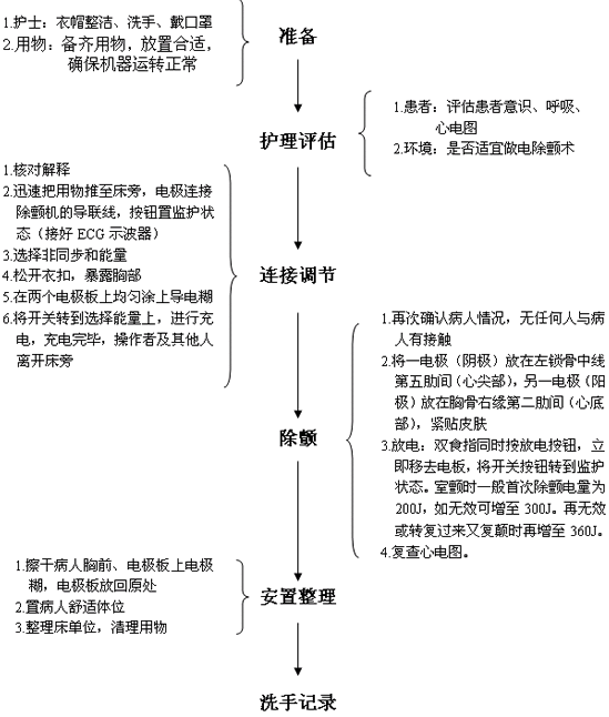

作者: 那一片青禾    时间: 2008-12-4 21:30:30     标题: 电除颤器使用方法
电除颤器使用方法
【用物准备】
模拟人一具,除颤仪,电极糊一支或生理盐水纱布,圆碗1个,纱布2块
【操作流程】
   见附件
【评价标准】
仪  表 5              工作衣、帽、鞋穿戴整齐,戴好口罩,洗手
操作前               评估患者意识、呼吸、心电图
准  备 10            根据病情准备用物,将用物推至床旁
操作过程55         核对患者,做好解释,取得合作
                           电极连接除颤机的导联线,按钮置监护状态
                           选择合适的模式和能量
                           松开衣扣,暴露胸部
                          涂导电糊
                          将开关转到选择能量上,充电,
                          充电完毕,操作者及其他人离开床旁
                          再次确认
                          在合适的部位放置电极板
                          放电,选择能量是否正确
                         查看心电图
操作后15            擦干病人胸前、电极板上电极糊,电极板放回原处
                         妥善安置病人,整理病人单位
                         用物处理恰当
护患沟通5          操作过程中能与患者或其家属良好沟通,取得合作
操作熟5              动作技巧、稳重、有条不紊
练程度
操作质量5           患者感觉舒适。衣被未被污染
[ 本帖最后由 那一片青禾 于 2008-12-4 21:36 编辑 ]
图片附件: 200652081249950.gif (2008-12-4 21:32:02, 43.2 KB) / 下载次数 9
http://512test.com/BBS/forum.php?mod=attachment&aid=MzR8NWNiMjM4YzZ8MTc5MjczNDAzM3wwfDA%3D
图片附件: 200652081249950.gif (2008-12-4 21:32:59, 43.2 KB) / 下载次数 0
http://512test.com/BBS/forum.php?mod=attachment&aid=MzV8OTdlMmRmNTZ8MTc5MjczNDAzM3wwfDA%3D
图片附件: 200652081249950.gif (2008-12-4 21:36:04, 43.2 KB) / 下载次数 0
http://512test.com/BBS/forum.php?mod=attachment&aid=MzZ8NjU5MTRlZGJ8MTc5MjczNDAzM3wwfDA%3D

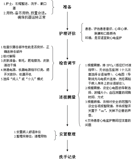

作者: 那一片青禾    时间: 2008-12-4 21:38:19     标题: 心电监护仪使用方法
心电监护仪使用方法
【用物准备】
心电监护仪一台,一次性电极片若干,酒精棉球若干,剃毛刀一把,肥皂,毛巾一块,洗脸盆一只(内有温水若干)
【操作流程】
(见附件)
【评价标准】
操作前准备10          评估患者意识、心率心律、脉膊和口唇颜色。
                               根据病情准备用物
操作过程60            检查仪器各部件性能是否良好,正确连接各部件
                              核对患者做好解释,取得合作
                               皮肤准备
                              连接电源,开机
                             正确选择模式
                              正确与病人连接SPO2
                              正确连接合适袖带
                              正确连接心电监护,电极粘在合适的部位
                              设定正确的心电图的导联选择、波幅大小;血压测量的间隔时间、方式
                              根据病情,设定正确的报警限值,并将报警开关置于“on”。
                              关掉不必要的声音。
操作后5                妥善安置病人,整理病人单位
                            用物处理恰当,记录洗手
护患沟通10          操作过程中能与患者良好沟通,取得合作
操作熟5               动作技巧、稳重、有条不紊
练程度
操作质量5           患者感觉舒适,未受冷
图片附件: 200652081347151.gif (2008-12-4 21:39:04, 40.57 KB) / 下载次数 8
http://512test.com/BBS/forum.php?mod=attachment&aid=Mzd8NTVhYzM3MTF8MTc5MjczNDAzM3wwfDA%3D

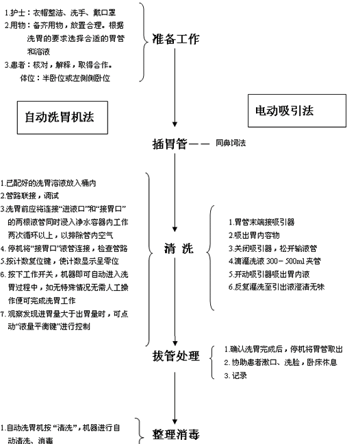

作者: 那一片青禾    时间: 2008-12-4 21:41:52     标题: 洗胃法
洗胃法
【用物准备】
1、电动吸引器1架,自动洗胃机1架。
2、治疗盘内:胃管1条、量杯1只、水温计1支、压舌板1块、小镊子1把、棉签1包、弯盘1只、听诊器1个、手电筒1个、胶布1卷、纱布数块、液状石腊油1瓶、检验标本容器1个、毛巾1条、塑料围裙或橡胶单各1条、水桶2只(1只盛洗胃液、1只盛污水)、。
【操作流程】
(见附件)
【评价标准】
仪表5                                         工作衣、帽、鞋穿戴整齐,戴好口罩
操作前准备5                            修剪指甲,洗手
                                                 备齐用物,携置床旁
操           患者准备        12             核对床号、姓名,解释操作目的及过程
                                                     评估患者全身和局部情况
                                                      患者取坐位或半坐卧位,昏迷患者左侧卧位
                                                      颌下铺治疗巾,清洁鼻腔
                 插管 16                         测量胃管插入长度并作标记,润滑胃管前端
                                                      一手持纱布托住胃管,另一手持镊子夹住胃管,沿一侧鼻腔轻轻插入
                                                      到15cm时嘱患者作吞咽动作,当患者作吞咽动作时,将胃管迅速向前推进
作            固定灌洗        25                   确定胃管在胃内后,用胶布固定胃管于鼻翼及面颊部
                                                       吸尽胃内容物
                                                       灌入洗胃溶液,再吸出,反复进行,直至洗出液液澄清无味
                                                      正确处理灌洗过程出现的故障
                                                      随时观察患者病情变化
过             检查连接        6             检查洗胃机或吸引器性能
                                                      各种管道连接正确
                                                      调节负压正确
                   拔管6                         拔管方法正确
                                                        协助患者漱口、洗脸,卧床休息
程             整理记录        10        清理用物,整理床单元,助患者取舒适卧位。
                                                    记录拔管时间及患者反应
                                                      正确清理、消毒洗胃机或吸引
护患沟通10                                   与患者沟通良好,取得合作
操作熟练程5                                 动作稳、准、轻、快,操作熟练
图片附件: 20065208171249.gif (2008-12-4 21:42:30, 38.74 KB) / 下载次数 4
http://512test.com/BBS/forum.php?mod=attachment&aid=Mzh8ZGRjZDc0NGN8MTc5MjczNDAzM3wwfDA%3D

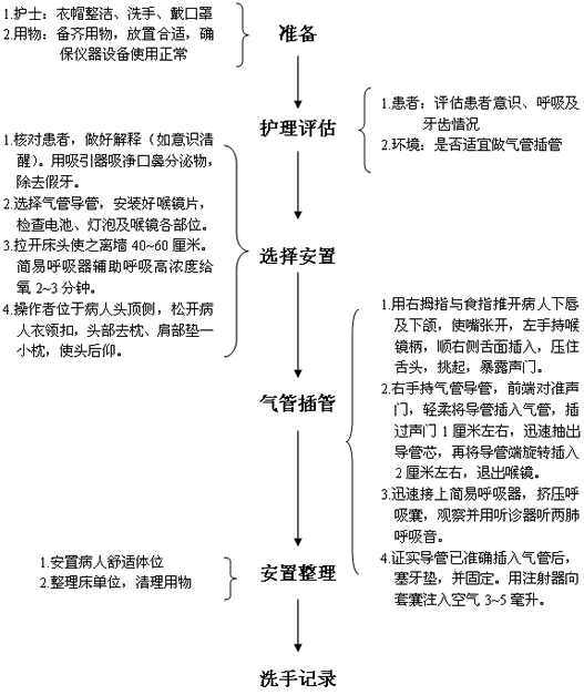

作者: 那一片青禾    时间: 2008-12-4 21:43:43     标题: 气管插管法
气管插管法
【用物准备】
气管插管模拟人、喉镜、气管导管(根据病人选择不同型号)、导管芯、简易呼吸器、氧气、牙垫、胶布、注射器(10毫升)
【操作流程】
(见附件)
【评价标准】
仪  表 5                              衣帽整洁、洗手、戴口罩
操作前准备10                    评估患者意识、呼吸及牙齿情况
                                          准备用物
操作过程55                        核对患者,做好解释(如意识清醒),取得合作
                                          用吸引器吸净口鼻分泌物,除去假牙
                                          选择合适的气管导管,安装好喉镜片,检查电池、灯泡及喉镜各部位。
                                          拉开床头使之离墙40~60厘米,给氧
                                          操作者站好位置,安置病人体位
                                          用右拇指与食指推开病人下唇及下颌,使嘴张开,插入喉镜,暴露声门
                                          将导管插入气管,插过声门1厘米左右,迅速排除导管芯,再将导管端旋转插入2厘米左 右,退出喉镜。
                                          接上简易呼吸器,挤压呼吸囊,观察并用听诊器听两肺呼吸音。
                                          塞牙垫,并固定,用注射器向套囊注入空气3~5毫升。
操作后 10                          妥善安置病人,整理病人单位
                                          用物处理恰当,并洗手记录
护患沟通 10                      操作过程中能与患者良好沟通,取得合作
操作熟练程度5                 动作技巧、稳重、有条不紊
操作质量5                        患者在操作过程中感觉良好。衣被未被污染
图片附件: 200652081149284.gif (2008-12-4 21:44:34, 45.82 KB) / 下载次数 4
http://512test.com/BBS/forum.php?mod=attachment&aid=Mzl8ZGU4MzdjN2J8MTc5MjczNDAzM3wwfDA%3D
